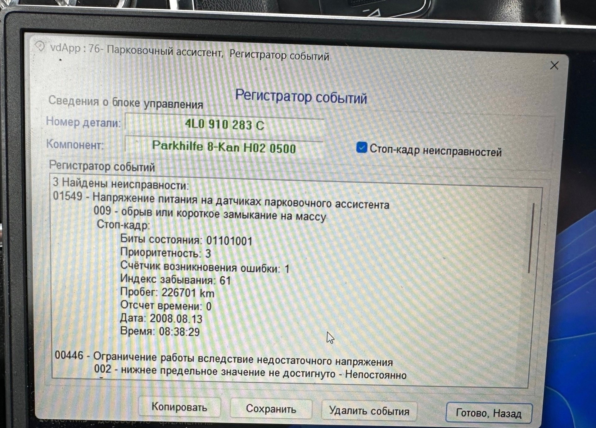

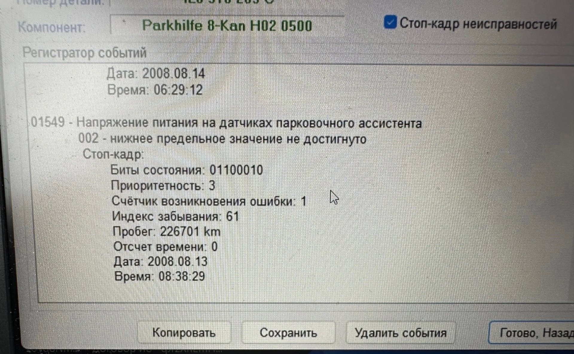

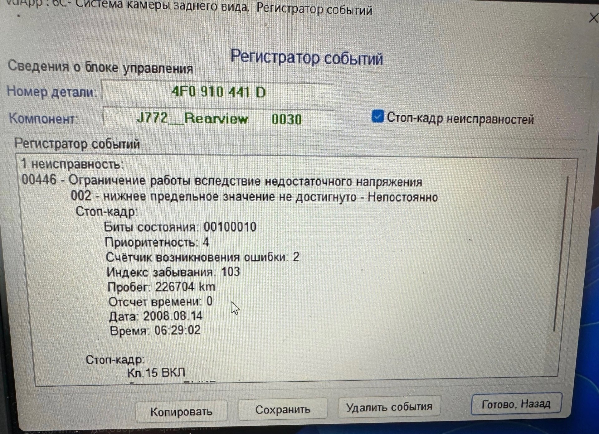

    Диагностика выдала ошибки по парктроникам. Это проблема с проводкой или с самими датчиками?
      719,8 КБ
      52
      650,1 КБ
      53
      836,7 КБ
      56
      793,9 КБ
      44
