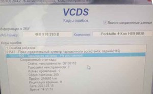

    Машину когда получил, парктроники не работали, диагностика показала что проблема в зумере, поставили другой, проработал несколько недель и перестал. Купил другой, поменял, такая-же история, пару недель проработал, но только на этот раз при включении задней передачи и нонстоп пикает, даже когда снимаешь с задней передачи, только когда выключаешь зажигание перестает пикать. Диагностика показывает ошибку по зумеру (КЗ на плюс) попробовал 2 новых зумера, ошибка не меняется, при включении задней передачи слышно долгое пикание типа парктроник включился(такой был когда он работал норм) а потом просто пи-пи-пи-пи и бесконечно)
    Вопрос, куда копать? ЭБУ парктроника менять? где-то вычитал что если есть долгое запикивание при включении задней передачи то ЭБУ работает

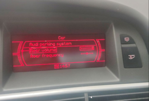

    Удивительная ситуация конечно, вспомнил что в самом меню Car есть такой пункт как audi parking system
    Захожу туда и помню что раньше тут лазил но ползунки как только я менял их, они сразу же вставали обратно на свои места, изменения не сохранялись в общем.
    Я через Vag-com удалил ошибку по зумеру (КЗ на плюс) и после этого эти параметры стали менятся и сохранятся. Я изменил громкость на полную и парктроник заработал, пищит теперь как надо, нет глюков. Но при считывании ошибок кабелем ошибка осталась, но теперь пишется что (не постоянно)
    Скрин прилагаю. Что это за магия такая)

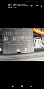

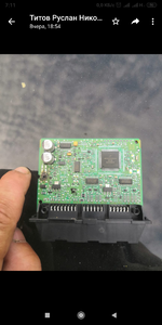

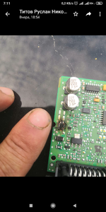

    Здравствуйте. Помогите пожалуйста! Сгорела одна деталька на плате 4L0919283C. Можете кто скинуть фото платы или посмотреть что за микросхема?!
