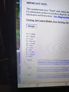

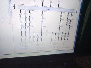

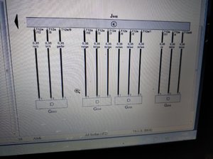

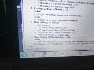

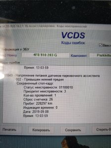

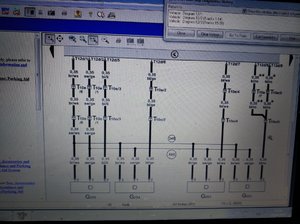

    Завтра думаю отчитаюсь,когда все перепроверю.Не хватает 2х заведомо рабочих датчиков,пропаивали блок.Один датчик закоротол блок управления.После его отсоединения и пропайки начали вылазить неисправные датчики
  10. Дмитрий 800
    Дмитрий 800 Участник форума
    27 ноя 2018
    114
    Жду датчики,но рассказать есть что.Короч по распиновке вызванивали каждый датчик и нашли коротыш.Он подогрел блок,который пришлось пропаивать,есть чудо электрик.в блоке две тепловых защиты на перед и на зад,они одинаково выглядят.Нашел датчики с битой машины ,проработал один из них пол дня.это не удивительно.смысл писанины в чём ,если дачтик коротыш,он сажает всё,по схемам всё вызванивали из багажника.
  11. Дмитрий 800
    27 ноя 2018
    114
    После отключения коротыша и пропайки блока он начал выкидывать неисправные датчики
