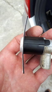

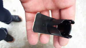

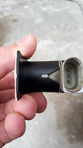

    Так этот пластик приклеен к внутренностям? Если защёлки отогнуть и потянуть, датчик сломается, я думал это декоративный пластик, потроха датчика прикрыть
  2. S_M
    S_M Завсегдатай
    23 янв 2014
    944
    А6 С6 2005 BBJ Q , трамвай и велик
    верхняя крышка, это излучатель, там проводки и заполнитель... дальше сам понимаешь...
    VODOROD нравится это.
  3. VODOROD
    VODOROD Живу я здесь
    21 апр 2011
    3.297
    Avant 2.7 Tdi BPP
    Ну немцы-петушки, сделали бы этот датчик с декоративной, сменной верхней крышкой. Поменял и красить не надо. Замутили петухи ещё и с покраской.

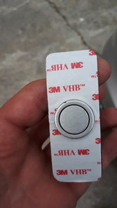

    Парни нет ни у кого случайно кронштейнов передних для парктроника,которые приклеены к бамперу?? Или номерок мош кто даст или адресок где купить
  5. Saabchik
    Saabchik Завсегдатай
    11 июл 2014
    747
    А6/С6 3.0 Q 05г
    Я на Али покупал: https://ru.aliexpress.com/item/BMW-...098.html?spm=a2g0s.9042311.0.0.7b2933ednDaEz5
    Подошли отлично, уже стоят на авто

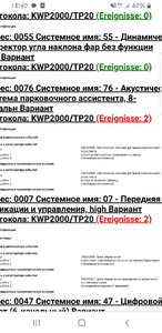

    Такая проблема не работают парктроники ,задние щелкают два,два видимо мёртвых. А вот спереди вообще тишина ,ни один не щёлкает. Какая возможность ято сдохли все сразу спереди или может проблемы в проводке или в блоке или ещё в чем ?скрины ошибок прилагаю
  7. Эйван
    Эйван Живу я здесь
    27 янв 2018
    3.754
    По вашим скртнам вообще ничего про парктроники нет и датчики парктроника нещелкают.
  8. TwixJke
    TwixJke Новичок
    17 мар 2019
    46
    По парктроникам других ошибок нет
    Ну пусть не щелкают а трещат
  9. гурей
    гурей Живу я здесь
    24 мар 2010
    3.731
    А6:2,8;1,8Т;3,0тди, 2Q7 3,0TDI BUG, VW POLO 1,4DSG
    Сделайте нормальным ВАГкомом или Васей диагностику.

    01549 - проблемы с проводкой, или обрыв или КЗ на массу.
    Предохранителей на парктроник - 2 штуки: 7-ой в коричневой планке справа и 11-ый в чёрной сзади.
    На перед:
    * питание от блока до бампера идёт общим проводом, потом скрутка.
    * по пути два соединения на перед (серый внизу стойки водителя и где-то под капотом) .
    Сзади каждый датчик подключен прямо и индивидуально к блоку парктроника.
    Что обьясняет то, что перед обрубается весь и сразу, а сзади по одному.
    Очень полезно добавлять инфу о неисправности:
    - так было всегда (после покупки, ...) или появилось после каких-либо манипуляций.
  15. Masterz
    Masterz Живу я здесь
    16 июл 2006
    2.316
    Латвия
    A6 AvQt '08 2.7TDi 6HP
    Ошибка 1327 по связи с парктроником - может питание теряется время от времени или в самом блоке проблемы.
