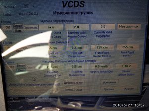

    Привет парни!
    Устал от непоняток парктроника.
    Запещала вся система.
    Диагностика показывает 01549. Напряжение питания датчиков парковочного ассистента.
    009-разорванная цепь или замыкание на массу.
    Задний бампер исключено. Проверил,работает вся цепь.
    А с передним загадка.
    Снял бампер заменил два датчика на новые,но бампер еще не прикручевал и проверил...
    Все заработало.
    Поставил бампер,не работает.
    У кого-то был может косяк с этой проводкой?
    Может какое то место есть там больное?

    Сегодня прозвонил всю цепь и вся в порядке...
    А блок парктроника может глючить? Я его разобрал и визуально все новое.
    Есть просьба к вам.
    Если не сложно кому,можете отключить от блока парктроника среднею фишку,она на передний бампер идет.
    Будет ли после этого работать система только с задними парктрониками?

    в переднем бампере проводка. Ближе к левой стороне есть скрутка.Не работал правый крайний датчик. Поменял местами справа опять не работает. Вскрыл жгут скрутка развалилась в руках. Зачистил, спаял, заизолировал и все заработало. Времени пару часов на все.
    Причем в скрутке только пять проводов на массу.Пришлось снимать бампер.

    Ничего себе ...
    А визуально скрутка как новая...
    Я просто прозвонил всю проводку и не нашёл обрыва...
    Вот теперь и не знаю что и думать.
    Кстати. Поставил сегодня новый датчик передний правый и всё заработало... Но радости было ровно 5 секунд не больше... И снова не работает всё... Аномалия.
    Я замеры сделал и показывает 1.4 v. из передних центральных датчиков.
    Что то тут не то...

    у меня тоже как новая выглядела. Снял изоляцию и все понятно стало. Диагностика показывала обрыв цепи по одному датчику только.
