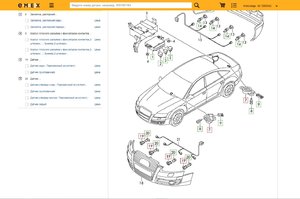

    Хочу установить передние парктроники, поскольку подвернулся блок с поддержкой графики и камеры.
    Бампер рестайлинг, изначально парктроники только задние.
    Какие крепежи и артикулы парктроников мне надо купить?
    Косу до блока закажу ретрофите, коса подпбампером от урода С6 до рестайла есть (надеюсь, она подойдёт).

    варианты 2:
    1. найти на разборе бампер под парктроники (99% так делает)
    2. колхозить самому что-то... сверлить свой и .... но там сложность, там как бы такая пластиковая трубочка с защелками датчиков (хз, вроде как на схеме есть отдельной деталью, но у меня не пробивается ), которая клеится к бамперу, ее надо будет точно подогнать...
    Передние датчики парктроника: общий код 7H0 919 275 C, есть так же в цвете- 7H0919275CGRU (в грунте), 7H0919275C1QP (серый)
    + тебе нужен передний зуммер 8E0919279

    Датчики в цвет мне подобрали 7H0919275C Y9B

    так они же не пробиваются на а6 2010 года вроде. значит не подойдут... другие подобные нужны, которые подойдут. с этими датчики не вровень с бампером будут.

    Подскажите, пожалуйста, партномер парктроника переднего для AUDI A6C6 ресталайлинг S-Line.
    Запутался, менеджер в Автодоке мне выдал 7H0919275C Y9B, в цвет, но он не уверен на 100%.
    Хочу заказать на Алиэкпрессе 4 датчика, но там так разница информация по применимости к машинам, что уже замучился.
