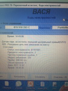

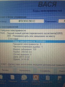

    Проблема с парктроником.ошибки такие были!

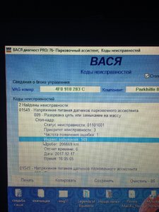

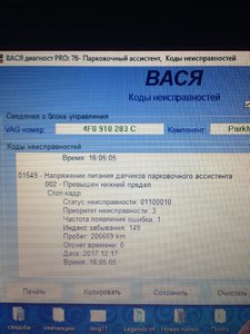

    После замены двух датчиков выскочило следующие
