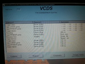

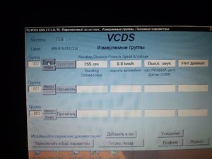

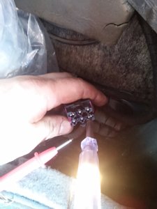

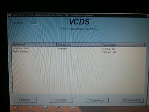

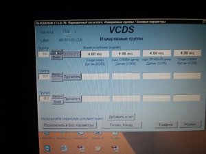

    Привет Всем! А4 Б5 2000 г. FL, не работает система парктроников. стоят VAG - оригинал задние. Меняли типторник на МКПП, хотя задние огни работают и задний ход в порядке. звукового сигнала при включении задней передачи не бывает, где находится звуковой динамик парктроников? Проверял фишку подключения, минус подключен на крайний верхний левый контакт. При включении задней передачи, +12 появляется на противоположной стороне нижнем крайнем контакте. Остальные контакты ничего не показывают.
    . 20170715_141814.jpg 20170715_141121.jpg 20170716_221757.jpg Вот ошибки по диагностике 20170716_221829.jpg 20170716_222017.jpg 20170716_222110.jpg

    Так у тебя же прицеп подсоединён. Какие ещё парктроники должны с прицепом работать?! :facepalm:
    Masterz нравится это.
  5. Masterz
    Masterz Живу я здесь
    16 июл 2006
    2.316
    Латвия
    A6 AvQt '08 2.7TDi 6HP
    Вроде как в приборке. Но у Тебя, как указал igor33 - прицеп на хвосте, по крайней мере, с точки зрения электроники :)
    Прицепное есть ? Что с блоком прицепного, ошибки там то-сё.

    Прицепное есть (сьемное).. Так это получается, если крюк стоит, там что ли датчик какой-то имеется, который видит присоединенный крюк? А показания по датчику - 205 -выкл.звук, что это за функция, или ошибка? А датчики то рабочие?
  7. Masterz
    16 июл 2006
    2.316
    Латвия
    Коли ошибок нет - похоже, что рабочие.
    Неродной блок трейлера, как у меня, распознаёт наличие трейлера по подключению лампочек.
    У родного, ВАГовского есть ещё пару датчиков/микриков.
    Так что по ошибкам по блоку трейлера - они могут быть на CAN gateway, на АБС-е.
    Если блок 69 читается - посмотри, что там, может будут подсказки.

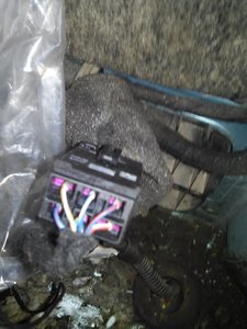

    Нужна ваша помощь уже незнаю где что искать. Вобшим дело такое купил машину Audi A6 Avant 2.5 tdi МКПП 2004 года не работает парктроник включаю заднию не звука молчит, фанори задние горят, ездил на диогностику сказали питание нет, блок нашел как можно проверить идет ли на него питание или нет куда рыть вобще нужно. Помогите пожалуйсто

    Если не ошибаюсь блок стоит на левом заднем крыле, вернее как бы за ним. Снизу подходит разъем толи 12 толи 14 пиновый, и 1 поменьше, но не помню точно сколько пинов. Сначала просто сними разъем (тот что меньше), посмотри не окислилось ли чего, не попала ли влага, почисть и вставь назад. Обычно помогает.
