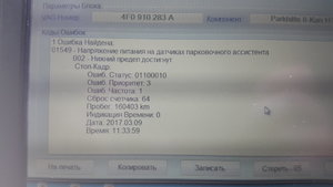

    не работает парктроник ошибка вот такая, в чем может быть проблема?
  4. Xeus
    Xeus Живу я здесь
    7 янв 2006
    2.912
    Казахстан
    Q7 3.6 FSI BHK Америкос
    ищи замкнувший датчик. у меня тоже самое сейчас случилось. по одному отключай, и смотри ошибки. как только увидишб ошибку по конкретному датчику - то это он зараза коротнул и положил всю цепь

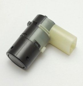

    Купил на Али горсть датчиков (разьем в бок). Накрылся один спереди и два сзади. В сервисе попросил заменить. Передний заменили, а задний не смогли (так сказали) из за того, что разьем датчика не прямо, а в сторону (90 градусов) и типа не хватает длины провода. Я вот не пойму, это брехня или действительно не подключить такой датчик?
  6. Nikosa
    Nikosa Завсегдатай
    23 авг 2013
    535
    А6/4FC6
    Может у кого есть возможность поменяться? Нужно 2 парктроника с прямым разъемом (назад). Меняю на парктроники с разьемом вбок. Новые. Китай. Рабочие. Парктроник.jpg

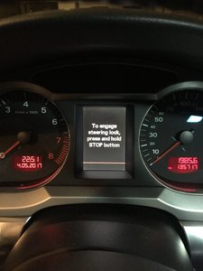

    А у всех при этой надписи есть красная полоска или я просто не замечал
    П.с это не в тему , но решил спросить тут
      286,6 КБ
      740
