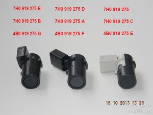

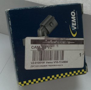

    интересует, есть ли различия по передним, то есть отличаются ли внутренние от наружних. Внешне отличаются только тем, что внутренние серые матовые (под цвет решётки), а наружние - чёрные глянцевые (под цвет бампера). Смущает то, что внутренние 7H0 919 275 C1QP стоят 5500 руб за оригинал, а наружние 7H0 919 275 CGRU 3200 руб за оригинал. Заменителей на внутренние не нашёл, а на внешние пожалуйста, от 1600 руб - Roers-Parts, 2200руб -Vemo.
    Мне нужно 2 передних внутренних датчика, вот и думаю купить наружние Vemo и поставить их внутрь. Можно ли так?
    Датчики от Roers-Parts или ZZVF вообще кто нибудь ставил? ходят ли они?
    про Vemo пишут что они нормальные.
    У меня ошибки по внутренним. Поменял местами внутренние с наружними, ошибки перекочевали на наружние. Значит проблема в датчиках а не в проводке и местами менять их можно. Уверен, что разницы никакой, но перед тем как заказать хочу убедиться.

    Вы на правильном пути, а цена ещё и от цвета зависит. Вот то что я менял, ходит уже больше года. Тогда стоило 2050 руб..

    Передние отличаются тем что разъем развернут на 90% относительно оси датчика то есть передние центральные Г а остальные I просто прямой по центру не влезает. Больше отличий нет

    Передние боковые встанут любые, передние центральные только Г образные, задние у себя смотрел только подходят прямые.

    по чувствительности все они одинаковые...передние, как справедливо человек выше написал, Г-образные...ставил передний (был в запасе) на зад внутренний, все ок..а вот задние на перед не прокатят, там места не хватит...ну и вроде пишут, передние на зад наружный не встанут, но не проверял, не подтвержу

    Скорее всего встанут, но не проверял.
    Про чувствительность +1 :hi:
