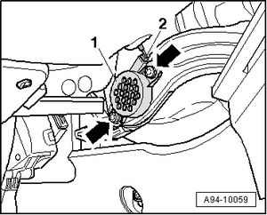

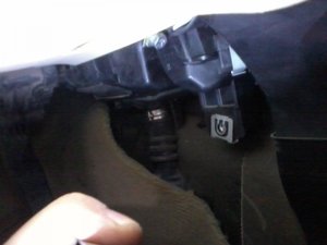

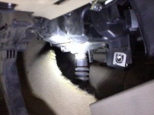

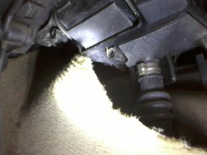

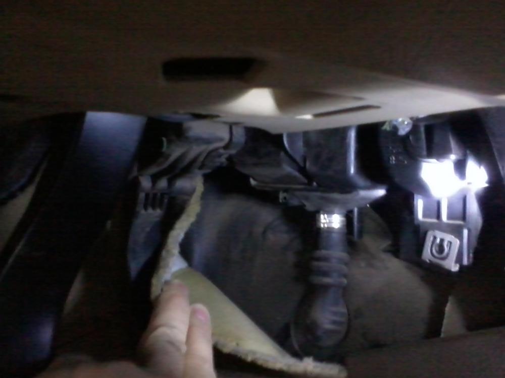

    вопрос актуален, снял боковину консоли, отогнул коврик и... нет там нигде зуммера... блин где он может быть? :shock:
    UP:
    вот как нарисовано в эльзе:
    а вот что там у меня:
    кажется понял...
