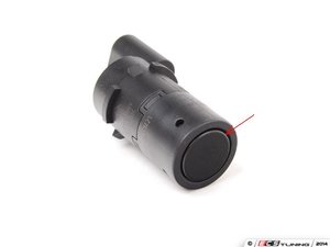

  19. st.wall
    st.wall Интересуюсь
    4 мар 2011
    1.800
    A6/C6 2.0TDI 2006
    Бесполезное занятие, тебе уже кто только не сказал это. Вода попадает в зазор и начинаются проблемы, а на морозе они только усиливаются.

  20. SpitfireW12
    SpitfireW12 Участник форума
    21 июн 2011
    238
    Bf-109E
    #980 SpitfireW12, 29 апр 2015
    я думал зазор между парктроником и крепежом... но никак не про эту щель :spy:
    то есть новых 2 парктроника, получается брак? или их надо красить целиком и все будет в порядке? (или они красятся снимается эта облицовка?)
    Брал тут https://www.avito.ru/moskva/zapchasti_i_aksessuary/parktroniki_dlya_skoda_audi_vw_491944584 парень сказал что "стырены" у дилера... Где штекер входит, желтая часть выштамповка колец... На черном колпачке вокруг сенсора все чисто...
