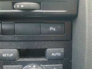

  18. VODOROD
    VODOROD Живу я здесь
    21 апр 2011
    3.237
    Avant 2.7 Tdi BPP
    Дабы не плодить тем, спрошу здесь.
    Чё за кнопка, чую к парктронику имеет отношение (тапками не кидаться)
