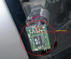

    Так и есть срок службы четыре-пять лет, а если не оригинал и того меньше. А в разъёме под фишку есть уплотнительное колечко, и если разъём отсоединяешь, нужно потом не полениться контакты смазать спец мазилкой под эл.разъёмы, на крайняк простой отработкой и про уплотнение не забыть. А вот так выглядит раскуроченный датчик отработавший пять лет.
