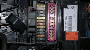

    Нашёл причину-перегорел предохранитель в этом же багажном отсеке(видимо когда разрезал проводки), питание пошло, но опять таки, пошевелил разъёмы на блоке и после этого появился весь парктроник.
