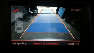

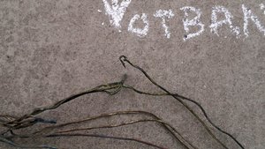

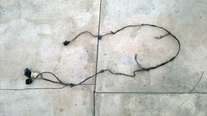

    Приветствую всех! Бампер снимать не стал, добрался до жгута и так, правда пришлось обрезать провода на центральных датчиках (потом нарастил и спаял увеличив немного длину проводков). Ну что сказать, проводка жиденькая, действительно в некоторых местах спайка развалилась как только дотронулся, плюс как минимум один провод был пережат от заводского крепежа и со временем от вибрации перетёрся. Проводки врастил и спаял, заизолировал, не прозванивал правда (не спец в этом), но визуально вроде все остальное в норме. Проложил все обратно, присоединил все разъёмы, включил ЗХ на выходе тот же длинный сигнал и никакого результата, да ещё и камера ЗХ направляющие перестала показывать одна картинка. Теперь буду бороться с задними, но перед этим "шнурок" подключу, посмотрю может изменения какие вылезут. Кстати на бывшей А6 2.4 2001 г.в., вышел из строя один датчик (такой-же длинный сигнал свидетельствующий о поломке парковочного ассистента), но вот при подключении "шнурка", сразу выдал какой именно из них нерабочий. Это я к тому, что есть ли смысл по очереди отсоединять датчики.

    Здесь тоже покажет нерабочий, но у тебя ошибка из за КЗ по питанию датчиков, то есть возможно один из датчиков соединил внутри себя + и - в следствии чего питания нет на всех, поэтому ничего тебе не покажет пока ты датчик с КЗ не отключишь.

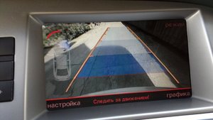

    Спасибо за совет. Буду отключать, смотреть. Разберусь отпишусь. Ещё вопрос, камера ЗХ как-то задействована с блоком парктроника или нет, если задействована, а камера работает, значит блок цел?

    На MMI 2G блок парктрона дает команду вывести изображение с камеры если есть кодировка в нем.

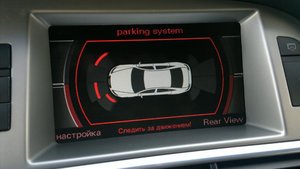

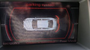

    Че за непостоянно? Зато на дисплее периодически появляется графика, раньше её вообще не было.

    Графика это парктроник включается :nod:
    Непонятно из твоих ошибок ничего (
    надо так отключил передний жгут, стер ошибки в парктроне и прочитал снова, выкладываешь сюда отключен передний жгут ошибки такие. потом подключаешь его назад и отключаешь задний и все то же самое.
    чтобы было понятно когда у тебя какие ошибки. судя по картинке проблемы у тебя сзади передний показывает ;), но это совет от гадалки :D

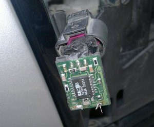

    Не понятно по ошибкам потому что выдёргивал штекеры из разъёмов блока, потом не стер, теперь после трёх дней поисков заработало. В общем сегодня добрался до задних датчиков (кстати соединительной колодки как впереди нет, жгут идёт прямо на блок), осмотрел, разизолировал подозрительные места, проводка оказалась в норме. Поскольку при вставке подозрительного датчика(спереди), кратковременно появлялась графика(потом исчезала), решил его разобрать, разобрал, вернее разодрал, при осмотре действительно некоторые элементы платы окислены, как выше мне и отвечали. После этого разодрал датчик(нерабочий) с ауди которая была раньше, отломал от платы сам "глаз", повреждённые проводки на плате припаял(выжигателем),уж слишком всё там мелкое. Вставил этого Кулибина в разъем и заработало, за исключением на графике не видно этого датчика. Через три дня привезут новый(заказал в иномарочных ЗП, стоимость 2100 тыр-естественно не оригинал) но год другой походит. Спасибо всем кто отвечал.

    Ну об чем и говорили с самого начала, короткое замыкание по питанию в одном из датчиков.
