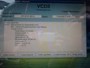

  20. sergaudi2
    sergaudi2 Участник форума
    21 окт 2013
    125
    A6 4F2 C6 Quattro
    А у меня вот что показал ВАСя:shock:
