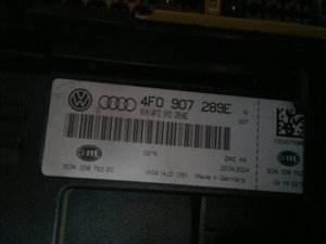

    Блок в багажнике есть, конечно же. Номер блока - 4F0910289Е. Попробую пошевелить разъемы, может получится что. Не могу понять просто, должен у меня передний парктроник быть или нет? Как это узнать? По идее, кнопка нужна для принудительного включения переднего парктроника, или я неправильно понимаю?
    Вот логи из VCDS, сделанные в разное время:
    Парковочный ассистент -- Статус: Не может быть достигнуто 1100
    1 неисправность:
    01327 - Блок управл. парковочного ассистента (J446)
    004 - Нет сигнала/связи
    Стоп-кадр:
    Статус неисправности: 01100100
    Приоритет неисправности: 5
    Частота неисправности: 1
    Сброс счетчика: 30
    Пробег: 148594 km
    Отсчет времени: 0
    Дата: 2013.01.14
    Время: 17:58:01
    Адрес 76: Парковочный ассистент
    Если блок мертвый, то ошибки будут такие?

    смотри проводку - блок все равно даже сгоревший будет давать ошибку типа - нет сигнала или короткое замыкание на + или -.
    есть проводка под передним бампером - есть передний парктроник. Должно быть 4 разъема собираются в косу слева уже не помню где -то в районе бачка омывателя.
    Блок то в наличии?

    Проводка и блок в наличии

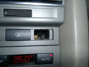

    Посмотрел проводку в багажном отсеке справа, насколько видна проводка, все нормально. Пошевелил все, ничего не заработало. Прикладывал палец и ухо к датчикам парковки, ничего не клацает. В ММI есть пункт "Audi parking system", пункт серого цвета, зайти в него не могу. Когда зажигание выключено, могу зайти, но настройки дисплеев APS, громкость спереди и сзади недоступны, то есть нажимаю выбор, данные пункты не реагируют. Включаю зажигание, все равно ничего не работает. Если выхожу из "Audi parking system" при включенном зажигании, зайти обратно не могу.
    Сфоткал фишку, которая прячется за заглушкой вместо кнопки паркинга

    Это точно не для кнопки. Там намного больше разьем. Такой же примерно, как на кнопке есп. Попробуй разбери панель - точно увидишь.

    А может, тебе его через шнурок совсем отключили, кажется, в гетвее, там список оборудования есть - если галочка не стоит, опрашиваться он не будет.

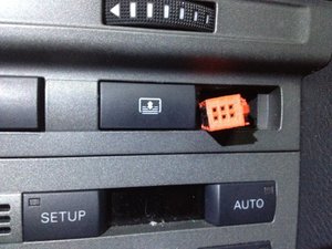

    Точно, это не для парктроника... :shock: Нашел фото разъема на драйве-2 у BlackBaller, пинов больше, у меня два
    Интересно, для какой кнопки эта фишка... На да ладно, не о ней речь. Значит, переднего парктроника у меня нет. Это даже радует, если честно, не надо будет заморачиваться на установку датчиков в случае, если передний парктроник был ранее.

    Эта фишка не для кнопки, для подсветки скорее всего. Крутилки на дефлекторах все светятся?
    Если один из проводов этой фишки голубой/с другим каким-то, 100% подсветка. На твоем фото не видно.
