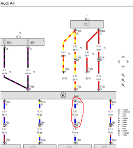

    Проблема у меня следующая. Перестал работать парктроник. Шнур показал что проблема в переднем датчике. Поменял датчики местами, ошибка на диагностике та же. Начал позванивать провода. Оказался обрыв на одном из проводов. Провод обрыва обозначен красным эллипсом. Обрыв между блоком управления парковки и разъёмом T6v. Прокидывать новый провод нет желания, хочу найти сам обрыв и заменить только часть. Проблема в том что я не понимаю где конкретно проходят провода. Разобрал правый порожек, но нужных проводов в нем не нашел. На эльзе тоже нашел только схему, а не расположение провода.
    Может кто знает где идет сама проводка или где это можно посмотреть.
