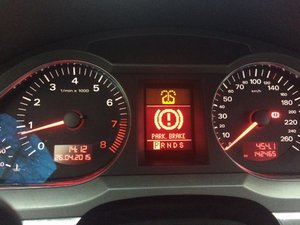

    подскажите пожалуйста я поставил машину на ручник (электронный) часа через 4 выхожу завожу все норм начинаю ехать начило пишать типо ручник не снялся пробывал по разнаму глушил заного ставил он ставится все работает начинаешь ехать он едет но комп пишет что он не снялся пришлось так ехать не долеко там опять поставил на ручник ушел часа через 5 выхожу норм снялся потом но появилась ошибка park. brake
    а до того как поставить был на мойке и после мойке ездил врайоне двух часов на фото ошибка с чем может быть это связоно ??

  19. Naight
    Naight Завсегдатай
    22 июл 2013
    529
    A6 (4F, C6) 2004
    Добрый день.
    Вы бы сначала поиском прошлись. Эта тема уже много раз обсуждалась, зачем новые создавать.
    Это одна из наиболее частых болячек.
    Фишка у электромоторчика ручника отгниват, либо провод переламливается, либо от фишки провод от влаги гниёт и неконтачит.
    Либо проблема в самом моторчике.
    Тут принято выкладывать результаты диагностики шнурком, по ним видно уже будет, а так это гадание.
    В общем ищите поиском и найдёте.:beer:
    ps: Что бы не ездить с писком, можно до устранения неисправности отключить блок ручника (находится в багажнике справа внизу-к нему подходит широкий шлейф)
