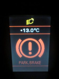

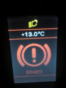

    Всем добрый день.
    Сегодня утром, завел машину, как обычно немного прогрел и поехал. Проехав метров 200 вдруг на ходу заглохла , накатом съехал на обочину. Загорелась на табло красная надпись "PARK. BRAKE" и "BRAKE" и красный значек (см. фото) и стала пикать. Машина не заводится, зажигание включается, а на ключ стартер не реагирует. На ручник встала нормально. Снятие клеммы на 30 мин. не помагло. Ошибки могу прочитать только в выходные. Может кто подскажет в чем может быть дело или где почитать, может ссылки какие.
    Заранее всем спасибо.

    333
    Беларусь
    Я бы проверил наличие тормозной жидкости в бачке.
    А колодки давно менял?
  4. aids3
    aids3 Участник форума
    17 июл 2012
    492
    Allroad 2007 2.7
    Жидкость вроде есть, плещется, колодки менял 2 года назад, проехал около 50 тыс.
    Странно почему заглохла на ходк, когда колодки просто предупреждение должно появиться....
  5. Naight
    Naight Завсегдатай
    22 июл 2013
    529
    A6 (4F, C6) 2004
    Копай на ошибки.
    Возможна ошибка в блоке управления ручником, или самим жгутом ручника (болезнь).
    Смотри соседние темы про электро ручник
