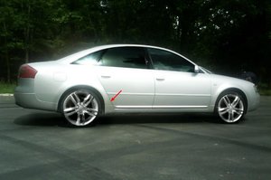

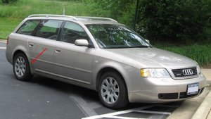

    1) На некоторых C5-ых под задней дверью на крыле что-то вроде наклейки. Бывает она начинает отслаиваться или меняет цвет так что отличается от цвета кузова. На фото показаны стрелкой.
    Что это такое? Наклейка или наварено? Так должно быть?

    Наклейка- защита от сколов. Заводская.

    Недавно отслоилась эта пленка. Вот думаю не даром ее туда налепили... Есть у нее номерок? чтоб новую наклеить!?

    Какой у тебя кузов и какая нужна сторона? Сейчас посмотрим номерок.
  10. Antonik
    Antonik Участник форума
    2 апр 2009
    363
    Самарская обл.
    Audi a6 2.0 2017
    Вот номера, как я понял там без разницы какой кузов( в смысле авант или седан) левая-4B0 809 387 B правая 4B0 809 387 B.

    так именно туда и летит песок из-под передник колёс
    4B0 809 387 B-левая
    4B0 809 388 B-правая

    а это какой цвет? или она прозрачная?
  13. Antonik
    2 апр 2009
    363
    Самарская обл.
    Audi a6 2.0 2017
    Она прозрачная, лично у меня нет, но у друга видел в живую.Самое интересное что у него машина 1998г. выпуска и она сохранилась.

    у меня 99 год. краешек отошел. вроде не прозрачная..
    надо посмотреть :)
    главное что бы под ней все впорядке было, что бы прозрачную налепить :)

    песок....ОТ ПЕРЕДНИХ колёс .....через весь кузов......и прам в эту плёночку (15/15 см) попадает.....во снайпер какой!!!!!!!!!!!!!!!

    Хм. С наклейкой прикол. Значит, действительно заводская фича. А то я слышал типа место шва закрыть :) А вдруг это литовские конструкторы байку пустили, а мы тут муссолим :D

    4B0809387B - пленка защитная от ударов камней / слева снаружи.
    так что тут можно язвить, а можно взять и посмотреть, что происходит с этой частью кузова на тех авто, где нет такой пленки.
    а от передних или задних колес уже без разницы.

    ага я тоже думал таким образом косяк заклеили сперва. потом друзья рассказали что заводское :rock:

    У меня её уже год нет на одной стороне и полгода на другой, и скажу что на капоте сколов за это время хорошо прибавилось, а вот за дверьми их и нет совсем.
