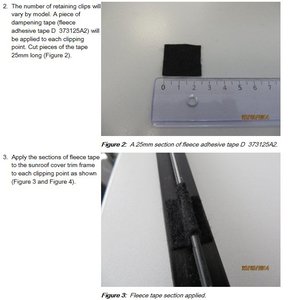

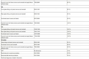

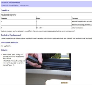

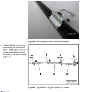

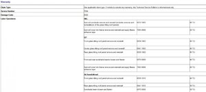

    Есть справочный /гарантийный бюлетень от производителя. Как кто то уже сказал, нужно к дилеру тоб уплотнили или/и поменяли рамку всего люка.
