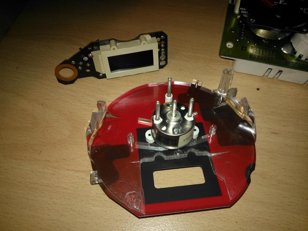

    меня наверное не понимают:
    Взял два тахометра, так как от 100 отличается, да и положение подсветки в других местах снял стрелки и перекинул табло на 7000 с часами на родную от A6 C4 приборку.
    http://www.audi-club.ru/forum/picture.php?albumid=6636&pictureid=41766

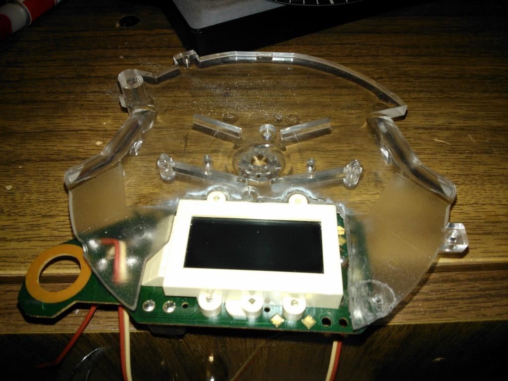

    пришлось подрезать так как часы не вставали,посадил на клей

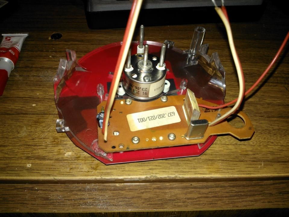

    http://www.audi-club.ru/forum/picture.php?albumid=6636&pictureid=41767 припаял контакты

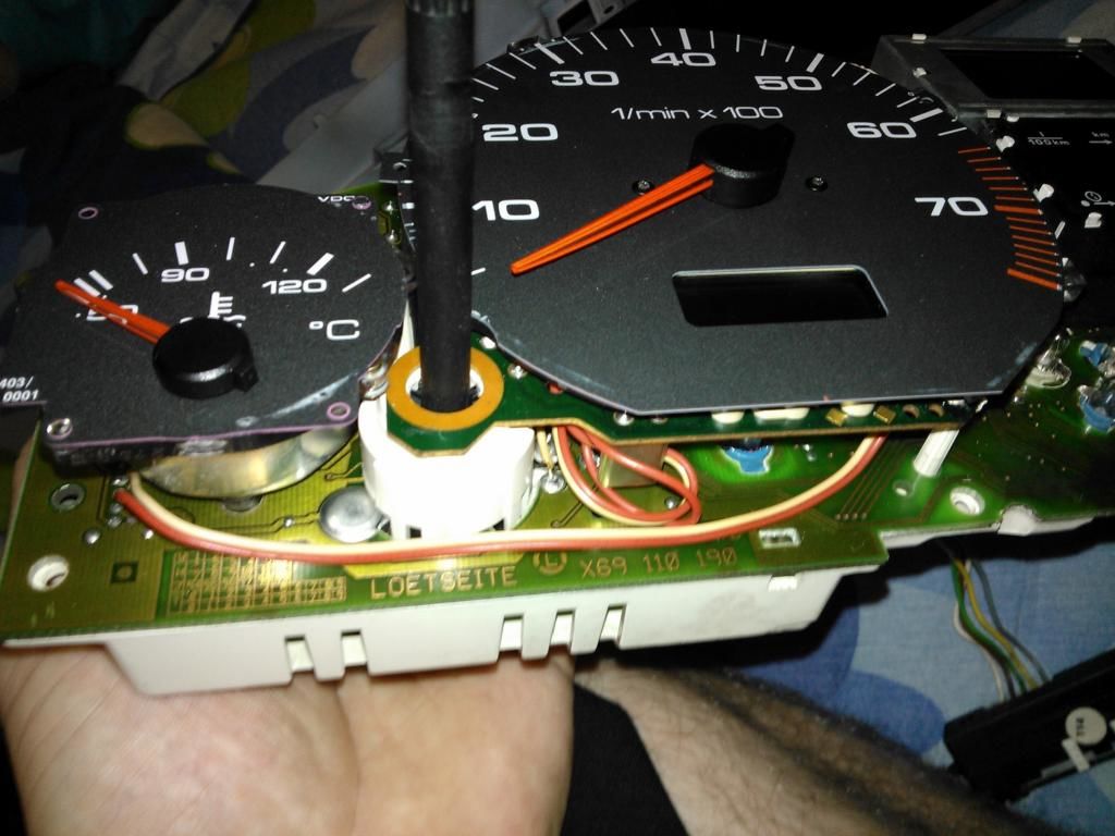

    http://www.audi-club.ru/forum/picture.php?albumid=6636&pictureid=41768 подключил к Т26 на 10 и 14 контакты
    часы работают, но выставить их не получается, надо регулятор от 100 С4 ставить
    http://www.audi-club.ru/forum/picture.php?albumid=6636&pictureid=41769

    Всё сделал, часы работают и выставляются как надо, вопрос закрыт.
