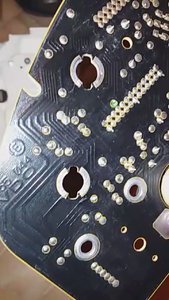

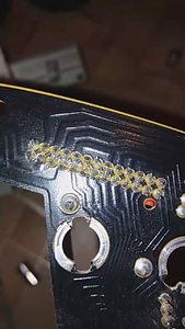

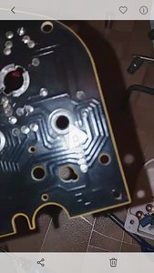

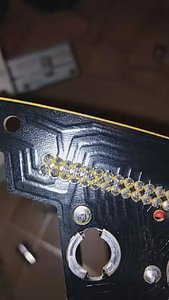

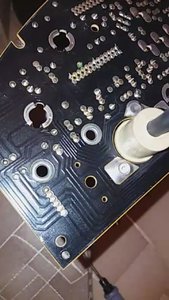

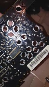

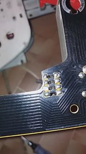

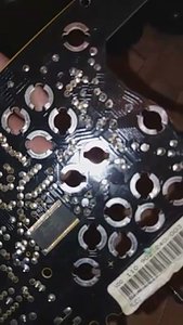

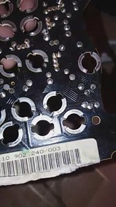

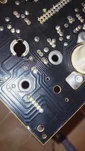

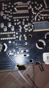

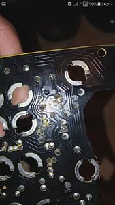

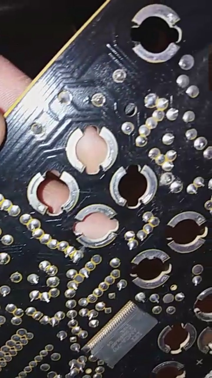

    Здравствуйте! Помогите пож. Вчера ночью потух панель приборов. У меня ауди 100с4 1992г. 2.0. Посмотрел предохранитель один сгоревший 5. Поменял. Все равно не горит. Заметил и бардочке и отсвещение номерного знака тоже нет освещения. Остальное все работает. Сегодня снял панель приборов проверил лампочки и контакты(думал пайка какая то отвалилось) но оказалось все в порядке, целые. Подскажите в чем может быть еще проблема? Все предохранители проверил целые.

    Здравствуйте! Вчера ночью потух панель приборов. У меня ауди 100с4 1992г. 2.0. Посмотрел предохранитель один сгоревший 5. Поменял. Все равно не горит. Заметил и бардочке тоже нет освещения. Остальное все работает. Сегодня снял панель приборов проверил лампочки и контакты(думал пайка какая то отвалилось) но оказалось все в порядке, целые. Подскажите в чем может быть еще проблема? Все предохранители проверил целые.

    Все горит. Кроме панели, освещение бардачка, и номерного знака. Лампочки все целые, панель скрыл посмотрел на повреждение дорожек, паек. Все норм
