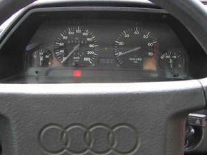

    Искать именно от DS - запаришься. Причем, можешь и не найти, т.к. в силу простоты машины ини комплектовались панелями с часами без тахометра. Еще раз говорю, тебе нужна ЛЮБАЯ панель от сотки (но не от 200-ки, т.к. она чуток шире и разъемы у нее другие, несмотря на схожесть по форме), можно от любой 5-цилиндровой. Цоколевка разъемов у них такая же, как и для 4-цилиндровых, тахометр подкрутишь, как я писал выше.
    См. фотку как на моей машине (маленькая цифра 5 на тахометре под стрелкой означает, что тахометр для 5 цилиндров; я легко и успешно перерегулировал для своих четырех):
