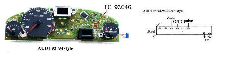

    На разъёмах сзади панели, не плохо бы для начала питание проверить, обычно приборки полностью не отказывают.
    С мультимером дружишь? могу подкинуть схемку, где плюс, где минус смотреть.
  5. polismen76
    polismen76 Участник форума
    12 авг 2011
    146
    A6/45 2.0 94г.
    могу тестером проверить! Думаю разберусь
  6. Лёхан
    Лёхан I'm here for a long time
    10 янв 2007
    11.943
    Тунис
    A6
    Вот картинка, красный разъём

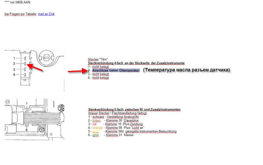

  10. Лёхан
    10 янв 2007
    11.943
    Тунис
    A6
    Какой датчик температуры? (0.3 бара или 1.8 или на показометр в доп секции) Давай подскажу.
  11. 71229786
    71229786 Партнеры АК
    10 май 2006
    5.807
    Audi Q5 II 2.0 TFSI quattro 2021
    не,не давления,
    температуры,
    тот что стоит в маслянном насосе:beer:
    да в допприборы.

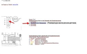

  12. Лёхан
    10 янв 2007
    11.943
    Тунис
    A6
    Провод идёт от датчика на моторе, напрямую в доп. секцию. На второй контакт (да в простой панели с доп приборами он там один торчит)
    Одним словом, смотри куда на скрине стрелки подрисованы
