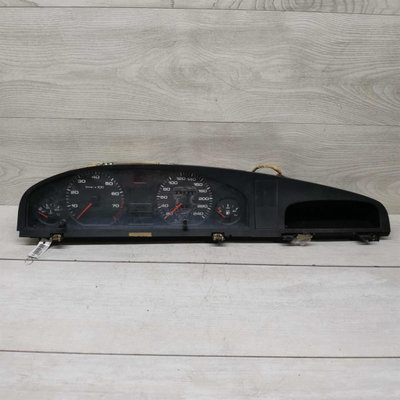

    Доброго времени суток товарищи ,подскажите
    есть у меня 2 панели приборов, одна от Audi 100 c4 aar,а другая от a6 короткая
    на сотке у меня одометр перестал крутиться,хотя спидометр работает,можно ли достать из а6 приборки электронный одометр ну или в сборе со спидометром и запихнуть в проборку

    имхо проще шестеренку на озоне купить и поменять. ну или там контакты оценить - чтоб трещин не было (я сначала трещины устранил, а через несколько лет пришлось шестеренку менять, ага)
    а. перечитал, увидел, электронный нужен. а чего в нем какие такие феньки полезные? или просто дело вкуса?

    электронный уже имеется,да ещё и ломаться думаю там нечему)),а так да, можно разбирать свою приборку и посмотреть что с ней

    шестеренка 100 пудов
