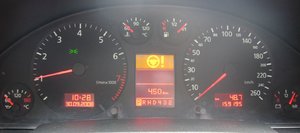

  15. Gesha
    Gesha Bad e-mail
    26 окт 2006
    58
    Audi A-4 двиг.AJL
    #35 Gesha, 30 сен 2008
    Ответ: Панель приборов А6 2.4
    IMG_0027.jpg Во тот самый смайлик на панели....:rotate:
  16. sergeynik S6
    sergeynik S6 Живу я здесь
    27 янв 2005
    3.415
    Tesla model X 2020
    лампы иммо и чекинжина тоже есть в параметрах.
  17. Gesha
    Gesha Bad e-mail
    26 окт 2006
    58
    Audi A-4 двиг.AJL
    Ну, к кому подъехать и куда . Кто поможет по данной проблеме-оставьте телефон. И примерная цена вопроса.
  18. sergeynik S6
    27 янв 2005
    3.415
    Tesla model X 2020
    у тебя чтото лишнее включено в параметрах шин CAN адаптация каналы 60 61 62. там нада включить только то что реально в машине есть
  19. Gesha
    Gesha Bad e-mail
    26 окт 2006
    58
    Audi A-4 двиг.AJL
    #39 Gesha, 30 сен 2008
    Спасибо!:thumbup: Я уже понял-вот и ищу того, кто мне исправить эту ошибку...:umnik:
  20. alcogol
    alcogol Иногда заглядываю
    24 фев 2007
    2.291
    A4 B6 AMB 2004
    по приборке короче 2 нестираемых ошибки:
    01309 - Блок управления усилителя руля j500 нет связи
    01319 - Блок управления адаптивного круиз контроля J428 нет связи
    у тебя часом не сервотроник? если да, то есть мнение что колесо рулевое это именно его символ. В принципе эт системка которая управляет усилителем руля в зависимости от скорости движения. Его отказ ещё не означает смерть усилителя. так что предположу что это оно и есть. Либо Ещё какой либо контроль гидроусилителя
    а вторая ошибка это не круиз контроль каковой он есть в нашем понимании. это система контроля дистанции до впередиидущего автомобиля сама сбрасывающая газ и т.п.
    Есть ли оно вообще на машине? посмотри по vin-у в соответствующем разделе форума, это проще всего. Если нет такой фигни в комплектации, то надо отключить и будет счастье
