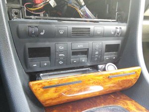

    Почти )) только у меня он двух-зонный который на А6С5 рестайл ))
    Вот как на фото:

    болты и сверху и снизу открутил??

    у тебя рестайл?

    речь про С5

    Ой звиняйте , глянул на картинку мельком , показалось как у меня , а сейчас вижу что не то (.

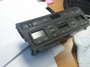

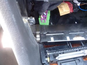

    конечно внизу оказались защелки, которые можно ножичком (или теми же ключами для снятия магнитолы) вниз отогнуть (поочереди) - выталкивая блок климата на себя.
    выкладываю фото как выглядят фиксаторы-защелки в панели, и как сам климат снизу. может кому пригодится в будущем.
    p.s. народ везде пишет что можно просто вытолкнуть блок, ничего не отжимая... у меня уже пластик начал трещать - пока нормально не отогнул защелку - вышел свободно!
