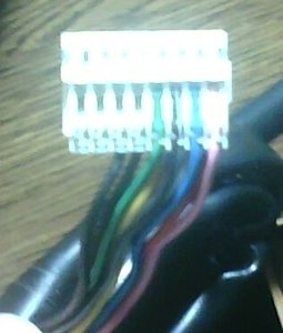

    У меня такой вопрос. Какой блок в двери водителя должен стоять чтобы замутить складывающиеся зеркала? Зеркала я заказал(не оригинал) , но пока пришло только водительское. Имеет шнур для непосредственного подключения к блоку в двери(10 проводов:
    2 на обогрев, 3 на регулировку вверх-вниз и лево-право, 2 на сворачивающий мотор, еще 2 как я понял на поворотник в зеркале или освещение асвальта, последний провод идет от датчика у основания крепления зеркала к машине а второй провод от этого датчика соеденен с одним из проводков обогрева как я понял с минусовым) . У меня стоит 8E0 959 801H /802H. Интересно будет ли все это дело работать или придется собирать схему заворачивания зеркал в отдельности. Вроде на старых А6 есть реле 361 именно для этого дела. Но пока серьезно не копался.

    "еще 2 как я понял на поворотник в зеркале или освещение асвальта"
    Это разъём на автозатемнение...
    Скорее всего с Н должны работать....у меня стоят G, у друга F, у тебя блок более позднего выпуска.

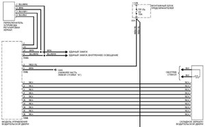

  17. Emil_V
    Emil_V Новичок
    12 окт 2009
    57
    Audi S4/B7 4.2l BHF

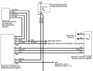

    Не думаю что дело в проводке так как и в первом и во втором случает с джойсткика управления зеркалами идут 4 провода. Тут скорее всего дело в кодировке или же блок не поддерживает эту функцию, но почему-то я ни в один из блоков в дверях не могу войти. Вроде они связаны по кан шине.

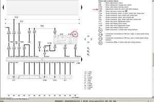

  18. paranoic
    paranoic Участник форума
    4 июл 2008
    494
    A4/B7 2.0T Q 07г.
    А что же это тогда такое...?
    В твоей крутилке такого точно нет..
  19. Emil_V
    Emil_V Новичок
    12 окт 2009
    57
    Audi S4/B7 4.2l BHF
    В крутилке нет но скорее всего можно поставить, да и схемы не я же рисовал там все показано именно так. Я по ним блоки стеклоподъемников на другом ауди ставил задние вместо ручных крутилок. Так что кузов точно Б6 или Б7. И по ходу эта схема от зеркала и блока с памятью судя по переменным резисторам в самом зеркале. У меня вместо этих двух пинов идет автозатемнение как здесь справедливо было замечено. Вскорою я эту обшивку и посморю сколько проводочков от джойстика идут и заодно внутренности его самого тоже просмотрю. А что делать с самой кодировкой блока в двери? Тут кто-нибудь сам его кодировал?
