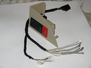

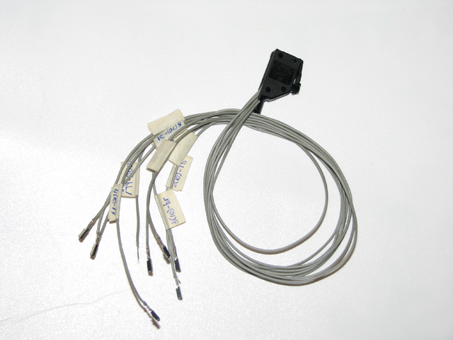

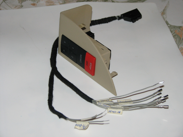

    Но сначала я на кухне с пивом подготовил проводку между выключателем памяти сидений (10ти пиновый разъём (Т10) и контрольным модулем двери (J386) -32х пиновый разъём (Т32).
    Для этого берём 8 проводов 000 979 009 и вставляем их в Т10 в след. порядке:
    Т10/10---Т32/30
    Т10/9 --- Т32/14
    Т10/1 --- Т32/19
    Т10/2--- Т32/15
    Т10/7--- Т32/16
    Т10/4--- Т32/17
    Т10/5--- Т32/18
    Т10/8--- Т32/31.
    Итак, у нас есть разъём Т10 (8E0971980), из которого выходят 8 проводов с пинами на концах. Здесь я рекомендую подписать проводки, чтобы понимать куда их вставлять в дверной блок в Т32. Ещё 1 проводок (000 979 009) режем пополам и запихиваем их в Т10. Они будут подключаться с Т10/3 к коричневому и с Т10/6 к голубому с коричневой полосой проводам кнопки блокировки дверей (теоретически к переключателю положения зеркал, но провода одинаковые и к кнопке тянуть ближе). Их надо тоже подписать.
    [​IMG][​IMG]
    Далее всё заматываем мохнатой изолентой, помня о том, что 2 провода с 3го и 6го пина (их надо потом нарастить) пойдут отдельно от остального пучка. Вот, что в итоге получилось:

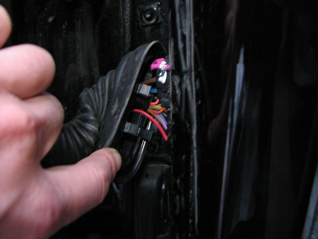

    Водительская дверь.
    Снимаем панель с водительской двери (процесс описывать не буду).

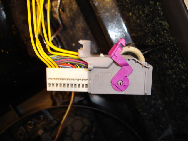

    Далее отсоединяем Т32 от контрольного модуля двери. Сбоку разъёма видим розовый стопор, который надо сдвинуть. Перекусываем хомут, крепящий провода к серому корпусу и достаём собственно сам белый разъём из корпуса. Очень внимательно и аккуратно вставляем наши 8 проводков в Т32, использую метки на проводах, которые мы сделали, до характерного клика. Ошибаться нельзя, достать их реальный геморрой, а если не довставить, то потом будет очень обидно…
    Собираем разъём, не забываем про розовый стопор, хомутом крепим провода к серому корпусу. Наращиваем проводки с 3го и 6го пинов Т10 и подсоединяем их к соответствующим проводам от выключателя блокировки двери.

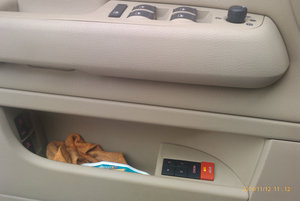

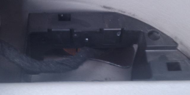

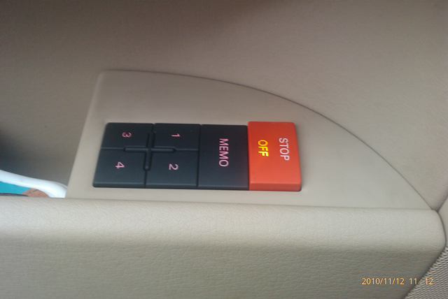

    Далее нужно сделать выход Т10 к выключателю памяти, который будет стоять в кармане дверной панели. Для этого я использовал фрезу 20мм, двух отверстий рядом вполне достаточно и не нужно раскурочивать панель как на фото ниже:
    Заматываем все провода мохнатой изолентой, крепим хомутами к панели и получаем вид вполне штатной проводки (жаль нет этого фото), намного красивее всё выглядит, чем на фото вверху. Ставим панель обратно. На всё ушло 2 часа.
    Вот, что получилось, кнопочки подсвечиваются, что не может не радовать.
    [​IMG][​IMG]
    [​IMG][​IMG]
    Есть один нюанс. Если я правильно понял, то панели на авто с и без памяти сидений разные: на моей не было держателя для накладки выключателя памяти, поэтому вопрос о жёстком креплении накладки к панели ( в принципе она и так далеко не убегает) остаётся пока открытым. Вот этот держатель, которого у меня нет (идёт вместе с панелью)
    На этом первый этап закончен. Как выяснилось дальше, это был не самый сложный этап!!!

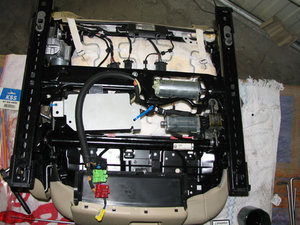

    Водительское сидение.
    Я конечно догадывался, что немцы жадные (или можно сказать - практичные) и под моим сидением нет блока памяти, поэтому были куплены :
    1. Блок памяти сидения 8Е0 959 760 – 10 000 руб.
    2. Жгут проводов сидения 8Е1971 384 С – 3 000 руб.
    Отключаем АКБ, курим минут 10-15, снимаем сидение ( 4 болта-12ти лучевая звезда М10, 4 разъёма+ ремень). По замене жгута проводов сидения проблем не должно возникнуть, жгут идёт в комплекте со всеми креплениями и изгиб проводов такой, что по- другому не подключить, аккуратнее с разъёмами на моторчики, стопоры очень хлипкие…Итак, жгут заменил, модуль памяти подключил ( я его зафиксировал на хомуты для компьютера).
    Подключение сидения.

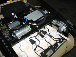

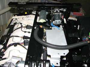

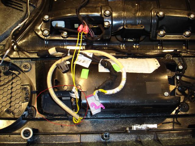

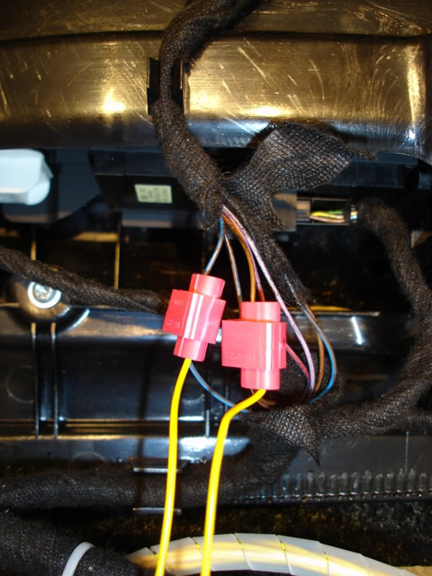

    Итак, все разъёмы к сидению отсоединены…Что осталось на полу внутри чёрного кожуха: жёлтый (аэрбэг) , красный, зелёный и чёрный разъёмы…нас интересует красный разъём. На моём авто в красном штекере ( который в полу) были пины: 2, 3 пины – подсветка ног заднего пассажира, 4й – плюс, 5й- минус…С новым жгутом в сидении мне нужно добавить к красному штекеру (который в полу): 6 и 7пины – Кан Шина, 9й – проводок зелёный с голубой полоской, идёт на диагностический разъём Т16\15й пин и 10й - зелёный провод с чёрной полосой, идёт на разъём в двери на 4й пин 20ти пинового разъёма.

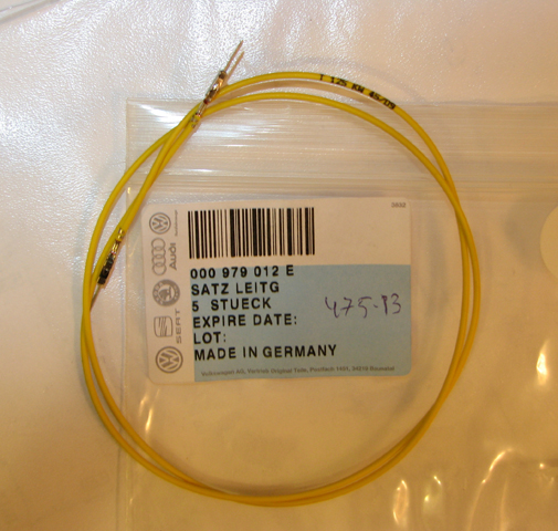

    Чтобы добавить пины 000979132 (было сначала 2 проводка с пинами с двух сторон, режем их пополам- получаем 4 провода, которые надо будет удлиннять) в красный разъём на полу надо снять накладку порога, чтобы можно было рукой залезть под ковёр, опустить красный разъём вниз (вверх он не вытаскивается) и постараться вывести его за границы чёрного держателя над поверхностью пола- это не просто, но возможно…Чтобы вставить в раъём нужные пины, надо отодвинуть розовый стопор. Итак, добавили 2 пина Кан Шины(6 и 7) и 9 и 10(см. выше). С 9й ноги подключаем к диагностическому разъёму на 15ю ногу, Кан Шину находим в пучке проводов из двери, аккуратно срезав изоленту ( они всегда идут в косичке из двух проводов: оранжевый с зелёной полосой и оранжевый с коричневой полосой), а провод зелёный с чёрной полосой я нашёл только на разъёме, который идёт из двери (20ти пиновый разъём, пин №4, в салоне его уже нет). Так как на тот момент у меня не было пина в колодку (8Е0 972 701) в стойке двери, я сделал соединение сдвинув резиновую защиту между дверью и стойкой (на фото красный провод).
    Под разъёмом есть небольшое отверстие, в которое можно просунуть проводок в салон (получилось не слишком красиво и в дальнейшем я купил у барыг (ОД) за 250 руб проводок 000979012E и вставил его в колодку).
    [​IMG][​IMG]
    Итак, подключение сидения закончилось. Собрал всё обратно… На этот этап ушло 4 часа…

    ...Итак, подключение сидения закончилось. Собрал всё обратно… На этот этап ушло 4 часа…
    НЕ РАБОТАЕТ!!!
    Блок памяти видится VagComом, кодировка правильная (было с чем сравнить). Ошибки по блоку:
    01445 - Датчик регулировки продольного положения водительского сиденья-G227
    36-00 - обрыв цепи
    01446 - Датчик регулировки положения спинки водительского сиденья-G230
    36-00 - обрыв цепи
    01447 - Датчик регулировки высоты водительского сиденья-G231
    36-00 - обрыв цепи
    01448 - Датчик регулировки угла наклона подушки водительского сиденья-G232
    36-00 - обрыв цепи
    20-00 - ошибка базовой установки

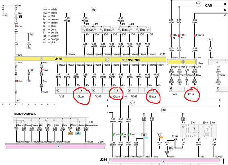

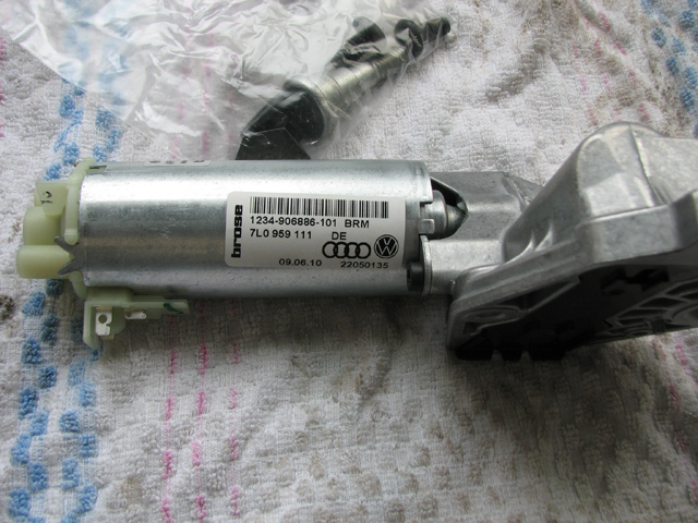

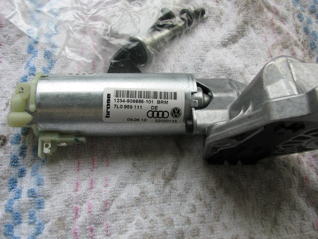

    Итак, из ошибок понятно, что нет датчиков положения сидения…Опять полез в схемы (для удобства собрал все схемы в одну)
    http://www.audi-club.ru/forum/attachment.php?attachmentid=211040&d=1300370013

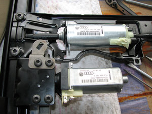

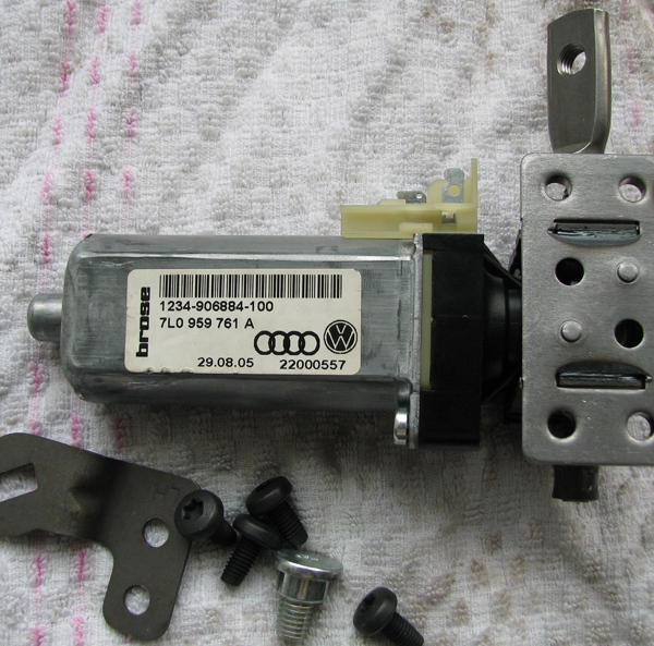

    Вот они - эти датчики, стоят в моторчиках регулировок. Сравниваю номера моторчиков на своей машине с номерами на авто с памятью. Ваговских номеров на них нет, есть только номера Bosch. На моей 0 130 002 531, на другой (с памятью)- 0 130 002 532 (регулировка по высоте). Визуально отличаются наличием 2х доп-х контактов. Но Етка на эти машины выдаёт одинаковые номера моторчиков!!!!! Что за хрень! Я то вижу, что моторчики разные! Итак по Етке:
    7L0 959 111 – регулировка по высоте
    7L0 959 761 – регулировка спинки
    7L0 959 761A – регулировка наклона сидения
    8E0 881 183E – продольная регулировка.
    Нашёл в наличие в магазине один моторчик (7L0959111) , посмотрел: да, у него 4 контакта, то, что нужно и номер по Bosch …532, помимо Ваговского . Скорее всего, с какого-то года 4х контактные моторчики стали ставить на все авто. И ещё, отдельно сами моторчики не продаются, а идут в комплекте с приводами (8Е0 881 183Е вообще идёт вместе с салазками), т.е. к тому, что мне надо я получаю ещё и кучу железа.
    Плюс под замену жгут спинки сидения (мотор регулировки наклона спинки стоит в спинке). Всё по полной….Б\У моторчиков я не нашёл, память - редкая опция на этих авто.
    Спасибо одноклубникам за помощь с запчастями (имён называть не буду, чтоб не выглядело рекламой), также большое спасибо Vovchik1 за возможность изучения сидения на его автомобиле.

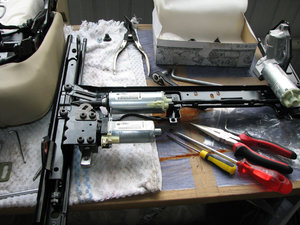

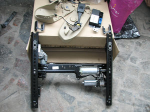

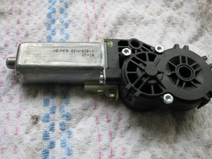

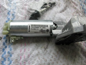

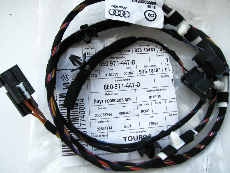

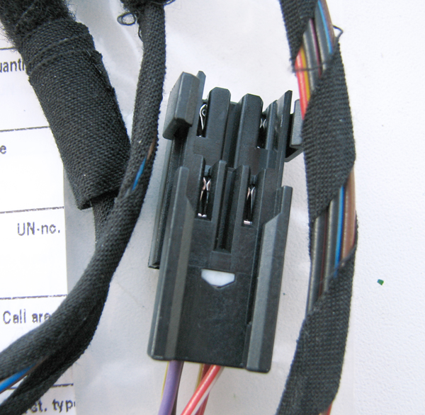

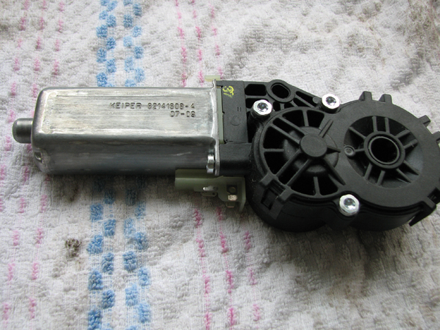

    Вот и пришли мои железки:
    Жгут спинки 8E0 971 447 D
    http://www.audi-club.ru/forum/attachment.php?attachmentid=211044&d=1300372116
    4х контактный разъём для моторчика регулировки спинки…
    http://www.audi-club.ru/forum/attachment.php?attachmentid=211045&d=1300372126

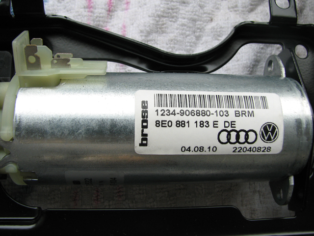

    И, собственно, сами моторчики (обошлись вместе в 30 000 руб.): Продольная регулировка с салазками
    http://www.audi-club.ru/forum/attachment.php?attachmentid=211046&d=1300372328
    http://www.audi-club.ru/forum/attachment.php?attachmentid=211047&d=1300372336
    Наклон сидения
    http://www.audi-club.ru/forum/attachment.php?attachmentid=211048&d=1300372350
    Регулировка по высоте
    http://www.audi-club.ru/forum/attachment.php?attachmentid=211050&d=1300372577
    Мотор регулировки спинки
    http://www.audi-club.ru/forum/attachment.php?attachmentid=211051&d=1300372586
    Процесс детально описывать смысла нет, в Elsa всё расписано…нужен набор Torx и набор 12-ти лучевых звездочек. Разобрать не сложно, а вот собрать как оказалось намного сложнее...

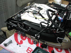

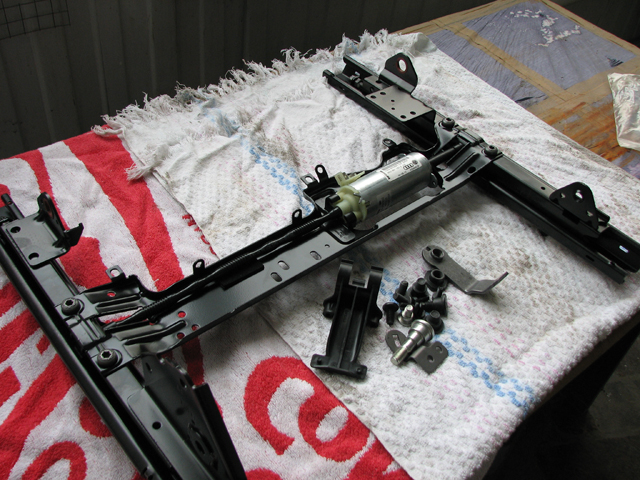

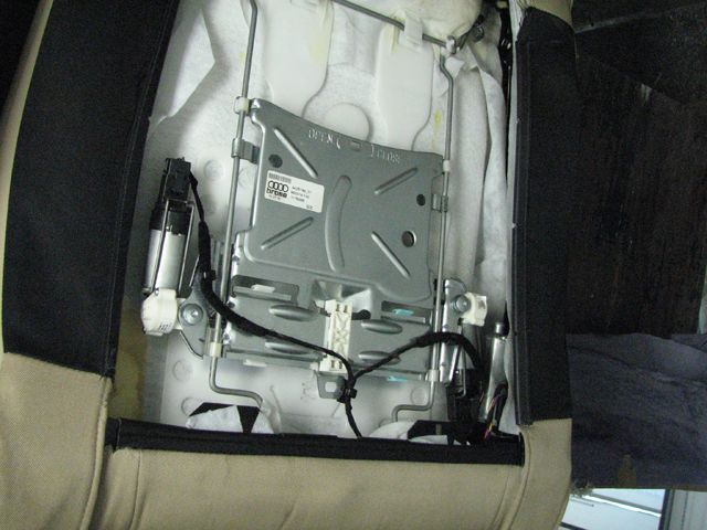

    Я не стал отделять спинку от сидения, снимать обивку для замены жгута и моторчика регулировки спинки, снял только заднюю крышку и блок поясничных регулировок. Вот несколько фоток процесса:
    Основной геморрой был с заменой моторчика спинки (там длинный шлицевой вал, который идёт по всей ширине спинки и шлицы в моторчике, которые пластиковые и их страшно проворачивать отвёрткой, пришлось подать 12 вольт на моторчик и с 3-его раза я попал в нужное положение) и с креплением салазок с моторчиками к сидухе, одному делать это очень не удобно, слишком много шарниров надо одновременно совмещать…К этому моменту желание что-либо фотографировать куда-то исчезло…
