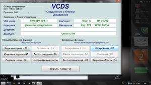

    Добрый день всем !
    Решил установить на своей Кукухе, AUDI Q5 3.0 TDI 2010г. выпуска, память сидения водителя.Так-как ездим вдвоём с женой. Купил карту двери с кнопками управления памятью и проводкой. Поменял на разборке сидение с памятью с разбитого Q5 3.2 на своё .Всё проверил на исправность перед установкой, все работает. Установил всё по эл/схеме. Питание на кнопки пришло. Регулировки кресла работают нормально. Кан линию проложил от блока памяти до кан шины, как указано в эл/схеме. Васей начинаю заходить в блок 42 Электроника двери водителя даёт ошибку 01964 . Память естественно не работает. Адаптировать блок памяти сиденья не могу запрашивает код блока. Кто то советует ехать к официалам, потому-что надо прописывать блок памяти.
    Помогите пожалуйста советом, как дальше реализовать сею функцию.
    К О/Д. ехать не хотел изначально. Сделал всё сам в 5 раз дешевле, чем у О/Д. (запросили
    120 тыс.руб. за водительское сиденье) , да и сложного особо ничего нет в установке всех компонентов. Всё взаимозаменяемое. Только пришлось прокладывать кан-линию для связи с блоком памяти.
    Проблемы и ошибки ниже во вложении. Заранее благодарю за помощь!

    Всем доброго времени суток ! Наконец закончились мои мучения по установке памяти сиденья водителя.
    Память работает ! Отдельное спасибо Андрею из Audi-Piter.ru !!! Итог по цене где-то 40000 руб. :
    кресло с памятью с разборки 20000 руб,
    карту с кнопками и проводкой 50$, блок памяти сиденья на ebay c доставкой 100$ бесполезная поездка к О/Д 5000 руб,(ни чем не помогли ,просто содрали бабло за то, что они оф.дилеры). 1 год мучений (не мог плотно заняться с постоянными разъездами ) . Финал поиск спеца в интернете , и награда Audi-Piter.ru . А так как нахожусь в очередной командировке под Санкт-Петербургом , решил съездить вдруг помогут. 15 минут работы и 4000 руб и всё работает + попутно поставил новый руль от моделей 2017г. Кому интересен вопрос памяти пишите в личку. 120000руб. за эту функцию неоправданно дорого . Если бы я знал за ранее что кресло не надо было менять , а только кнопки регулировки сиденья и проводку докинуть , встало бы на 20000 руб. дешевле . Сложность установки самому нулевая, нужно время комп с VCDS терпение и немного разбираться в схемах. ВСЁ!!! Сейчас доделываю память пассажира с памятью зеркал.

    Вариант 1 (Мой)
    Карта левой двери с кнопками управления памятью с проводкой. Кресло с функцией электро регулировки и памяти.
    (мне обошлось в 30000 кресло+карта в сборе + 7000 блок памяти)
    Прокинуть проводку от разъёма кресла до кан шины и блока управления левой двери.
    Вариант 2 недорогой но требует время, терпения.
    Менять проводку двери, либо прокладывать самодельную для кнопок управления памятью.
    Рамка в карту для кнопок памяти. Сами кнопки.
    В кресле менять проводку под память (Я менял кресло поэтому номера не могу назвать) +
    блок памяти(8R0959760D на ибее , попробуй по этой ссылке https://www.ebay.com/itm/2009-2017-AUDI-Q5-FRONT-ELECTRIC-SEAT-MEMORY-MODULE-ECM-COMPUTER-8R0959760D) с кронштейном
    кнопки управления электро регулировок кресла (на обычных стоят с 2мя разъёмами, а надо с одним)
    После чего васей в блоке 19 кан шина добавит оборудование блок 36, что бы ваш блок читался. Проверить на ошибки.
    Затем обязательный момент снять кодировку компонентов с блока памяти. У меня изначально был блок от пассажирского сиденья я делал ещё переадресацию на водительское. Затем программирование и адаптация.
    Все номера можно взять в етка.ру онлайн в разделах электрика и кузов (если я не ошибаюсь, искал 1,5 года назад)
    Обойдётся примерно блок памяти 10000 с доставкой, рамка под кнопки рублей 700, кнопки б/у находил за 1500,
    управление сиденьем одноконтактный не знаю думаю 3000-5000, проводка в кресло 6000, проводка в дверь 4000.
    За снятие компонентов с меня взяли 3000 +переадресация и адаптация 4000.
