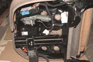

    На А6С5 никакого блока стеклоподъемника в водительской двери нет. Для переделки нужны:
    1) 4-ех контактные моторы (с позициометром)
    2) Сам блок памяти (находится под самим сидением)
    3) Кнопки в дверь
    4) Проводка внутри сидения
    5) Проводка соединяющая дверь и сидение, и, вроде, дополнительные провода (например от зеркал)
    Если нужно - могу зафоткать эти элементы с номерами, ибо лежат отдельно в гараже :)

    Будь добр, сфоткай.

    Приветствую, ещё можете сделать фото?

    http://www.drive2.ru/l/4176153/
