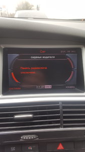

    Не нашёл в поиске таких вопросов. Подскажите, MMI 3G. Память водителя. В меню есть строка регулировка сидений. Захожу туда, пишет память радио ключа отключена. Что это за радио ключ, и вообще, для чего эта опция?

  12. Chunakovv
    Chunakovv Живу я здесь
    6 апр 2012
    2.607
    Саратовская обл.
    А6/C7 3.0 TDI
    Вот что пишет.

    Сегодня наблюдал у себя забавную фичу с этой памятью радиоключа.
    Загнал машину на мойку по максимальной программе (2 часа, и дверьми хлопали, и сидухи двигали, и даже руль сбили), прихожу забирать, сидухи ессно все сбиты, но це не проблема - память есть на обеих передних сидухах, тычу кнопку на двери - ноль эмоций, замечаю, что блок вылючен (off горит), включаю, тычу - ноль эмоций. С горем пополам влез за руль, запустил двиг, тычу - норм, седло поехало, руль тоже. Выехал с мойки, давай все назад настраивать, переднее пассажирское седло в 95% стоит в комфортном боковом обзоре, чтобы дочким ногам места больше было. Лезу в MMI, а он мне - "Память радио ключа отключена". Приплыли, думаю. Лезу в заряд аккума - 20%, ну думаю понятно. Перезапуск - фиг. 2-й перезапуск - о5 фиг. Ладно, думаю, надо поездить, чтобы зарядилось. Так вот пока заряд аккума в MMI до 100% не дошел - память радиоключа не включалась. Ща все норм, ноут было уже лень цеплять, смотреть.
