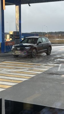

    Сегодня в сервисе рядом стояла моя и европейка. Европейка (особенно зад машины) сильно ниже. Проблема еще в том, что моя очень жесткая, возможно это связано с 20 колесами, но в целом не очень приятно ездить.
  4. dimadley
    dimadley Новичок
    13 мар 2025
    4
    Лучше фотки нет, но мне кажется, что это слишком высоко.

    На европейской Q5 и на китайской обычной(не long)есть подвеска 1BV, т.е. "спорт".
  6. dimadley
    dimadley Новичок
    13 мар 2025
    4
    Получается у меня обычная, а у другой европейки спорт?
  7. АндрейР
    АндрейР Желаю чтобы все!
    19 апр 2004
    65.183
    A3\8P\2,0Т\Q
    Получается так.
