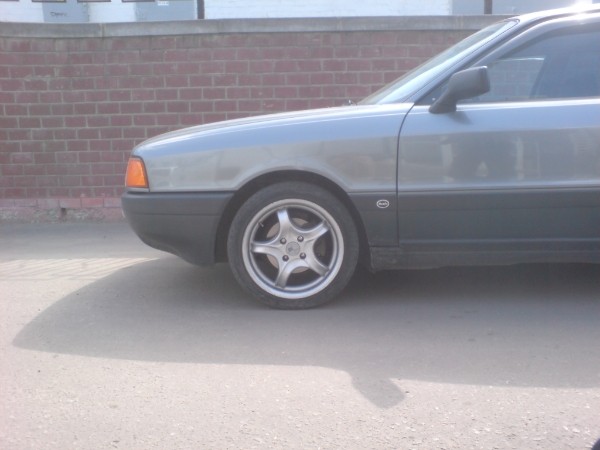

    повторюсь: пружины, которые справа на фото, стояли на моей предыдущей б3, сечас на б4. вот для сравнения просвета на б3 (4ц8кл)
    как видно и там и там колесо стоит ровненько по арке, делаю вывод, что пружины взамозаменяемые и идентичные(разница если и есть, то не больше сантиметра. мотор асе, по весу думаю не сильно от 8в отличается

    Для 4ц двигателей: передние пружины K+F 950202. Не смотря на применимость, задрали морду сантиметров на 5 (и не только у меня, конкретно по этому артикулу в инете ещё несколько случаев встречал). Отбойники за 6 лет не пострадали. Я вообще не помню, чтобы пробил подвеску спереди, правда аморты - газомасло.
    Задок пришлось выравнивать выточенными у токаря втулками 40 мм, которые я поставил под нижние тарелки пружин (на B4 они на амортизаторах), т.к. задние пружины K+F 950614 изменили клиренс только на 1 см. Знал бы тогда, тупо пружины от аванта поставил.
    На фотке выше как раз такая конфигурация.
    Впрочем, мне нравится. На бордюры и бугры вообще пофиг. Паркуясь задом не боишься, что глушаком куда-нибудь заедешь. Ну и зимой проходимость - супер просто. Ещё бы кваттру... ))
