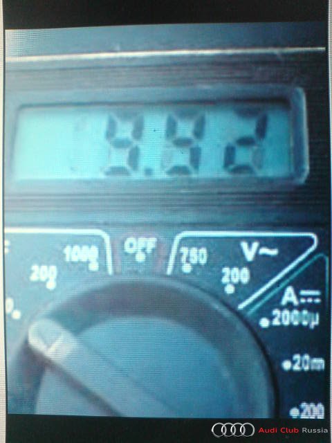

    У меня в период работы стартера, до пуска движка так (снимал на видео и потом выцепил мин значение):
    Читал что до 9,5 - это норма. После пуска около 14В (поищи поиском, недавно тема была и там меряли до/после)
