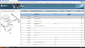

  4. fima1305
    fima1305 Новичок
    9 май 2017
    92
    Калужская обл.
    83918152-5BAF-4827-8924-14D201ED45B6.png Клапан вентиляции картерных газов
  5. knyazevpit
    knyazevpit Старожил
    13 июн 2012
    5.149
    Коми респ.
    А6C4 2,6Q АКПП 97г.
    #45 knyazevpit, 31 май 2018
    Ошибочка у вас здесь. У ТС деталь имеет номер: 078 133 701 E, но их в природе уже нет - вымерли, по этому я при замене использовал 058 133 753 B + дюритовый шланг подходящего диаметра.
    Не обращайте внимание на название, основная его функция это обратный клапан совмещенный с системой вентиляции картера на холостых оборотах при закрытой дроссельной заслонке.

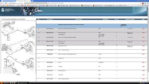

  6. SRGK60
    SRGK60 Живу я здесь
    25 май 2012
    2.922
    А6/С4 1.8 97'avant
    Лично у меня с него шланг идет на ВУТ
  7. fima1305
    fima1305 Новичок
    9 май 2017
    92
    Калужская обл.
    У меня тоже
  8. knyazevpit
    knyazevpit Старожил
    13 июн 2012
    5.149
    Коми респ.
    А6C4 2,6Q АКПП 97г.
    А бывают другие варианты? :cool:
  9. SRGK60
    SRGK60 Живу я здесь
    25 май 2012
    2.922
    А6/С4 1.8 97'avant
    Ну,на АВК у меня его не было,там как-то по-другому,подзабыл уже
  10. knyazevpit
    knyazevpit Старожил
    13 июн 2012
    5.149
    Коми респ.
    А6C4 2,6Q АКПП 97г.
    Если не изменяет память там прямой шланг с впускного коллектора через обратный клапан, а вентиляция картера выполнена отдельно.
  11. SRGK60
    SRGK60 Живу я здесь
    25 май 2012
    2.922
    А6/С4 1.8 97'avant
    Да,вроде так
