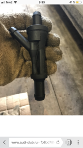

  3. fima1305
    fima1305 Новичок
    9 май 2017
    92
    Калужская обл.
    Не могут из-за этого клапана обороты падать? FB8BD78F-BF04-46BC-BF4E-0E95F5227EBA.jpeg FB8BD78F-BF04-46BC-BF4E-0E95F5227EBA.jpeg
  4. fima1305
    fima1305 Новичок
    9 май 2017
    92
    Калужская обл.
    На сколько я понимаю он продуваться должен только в одну сторону?! У меня в обе продувается !

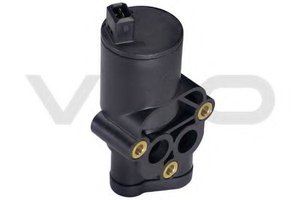

  5. fima1305
    fima1305 Новичок
    9 май 2017
    92
    Калужская обл.
    чтоб не создавать тему спрошу тут!! кто знает как проверить клапан холостого? фото прилагаю! 153bff15902d0bf1ef8a785639c7f8aa_2.jpg
  6. knyazevpit
    knyazevpit Старожил
    13 июн 2012
    5.149
    Коми респ.
    А6C4 2,6Q АКПП 97г.
    #26 knyazevpit, 28 май 2018
    Этот клапан служит для того, что бы картерные газы на холостом ходу попадали во впускной коллектор при закрытой дроссельной заслонке.
    Стоит не дорого и поменять не долго. У меня он был вообще негерметичным и для моего мотора их уже в наличии нет, пришлось колхозить дюритовый шланг.

    а еще проверь обратный клапан на вакуумный усилитель, если правда он есть)

  20. fima1305
    fima1305 Новичок
    9 май 2017
    92
    Калужская обл.
    На вакуумник у меня только этот клапан! Сегодня поменяю его посмотрю че измениться!
