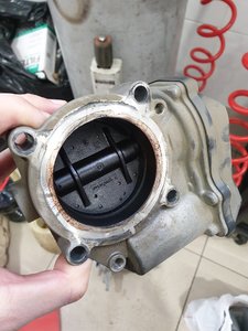

    Была такая же проблема с провалами оборотов, мучала несколько лет, не знал как избавиться. Менял маслоотделитель по рекомендации оф.диллера - результата ноль. Пару недель назад менял термостат и решил заодно почистить дроссельную заслонку, т.к. она все равно снимается при замене термостата. В результате машина поехала как надо, провалы оборотов исчезли. Был очень рад, однако проездив около месяца стал замечать, что проблема стала постепенно возвращаться. Неужели наш бензин так быстро успевает засорять дроссель, или это сам дроссель такой капризный к качеству бензина??? Если провалы оборотов опять станут явными, попробую снова почистить ДЗ, погляжу на результат...

    Как выглядел дроссель? Было видно отложения у меня он чистый как новый но проблема ещё есть.

    Вот фото снятого мною дросселя до чистки. Он бывает грязным с внутренней стороны, снаружи был чист

    Большое спасибо за фотку.
    На недели тоже попробую почистить. Можешь посоветовать чем чистить?

    Не задержался снял дроссель
    Вот так выглядит дроссель с внутренней стороны. Пробег 156000.
    Надеюсь что провалы больше не побеспокоят.

    Вот так он выглядит с наружной стороны, очень чистый и не подумаешь что с другой стороны совсем иная ситуация.
