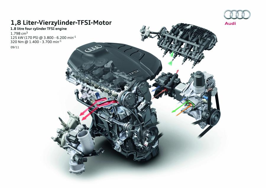

    Мои догадки скланяються к тому что эта проблема толка на 1.8 tfsi.
    Так как этот мотор имеет две системы впрыска одна на малых оборотах работает другая на повышенных. И где-то мотор не успевает переключаться на какой либо режим. http://www.a3quattro.de/Bilder/genf2012/A5110082_medium.jpg
    Поищите в нете ( 1.8TFSI Motor mit MPI/FSI)
