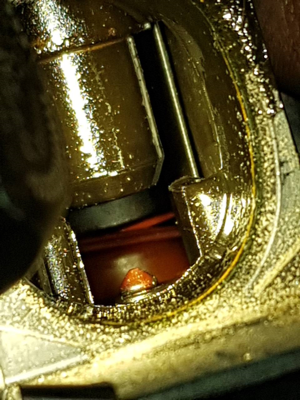

    ВОТ ТУТ ТАКАЯ ПРОБЛЕМА РЕШИЛАСЬ...... Только я так и непонял что эта за деталь?
    Помните я тут писал проблемы с холостым ходом? Машину проверяли в куче разных мест. Коротко симптомы, и что я делал.
    На холодную, после ночной стоянки — все окей. Прогревочные 1.1 тысяча, падаем до 0.9. Стандартно.
    В драйве при остановке — 1.1-1.3 оборотов.
    На нейтралке или в паркинге — 1.7-1.8. При достижении 1.8 тысяч машина сама сбрасывает на сотню и быстро набирает.
    Ошибка выскакивает P0507 — Подсос воздуха и сопутствующие (МАФ, угол ДЗ)
    В теплую погоду при работающем кондиционере — все окей.
    Если включить максимальное количество потребителей — обороты падают.
    Если у вас на Audi CJEB мучает проблема холостого хода — вот список того, что надо делать
    Мной было сделано следующие:
    — Опрессовывали систему впуска четыре раза.
    — Проверка сальников, подтеков — неоднакратно.
    — Замена дроссельной заслонки — не помогло.
    — Подбрасывал датчик абсолютного давления во впуске — без изменений.
    — Маслоотедлитель — все хорошо с ним. И затыкали, и мембрана окей.
    — Генератор выдает нормальный ток зарядки.
    И таки знаете кто был виноват? Маленький обратный клапан в МО!
    А вот когда клапан полностью разрушился — мы его нашли!
    Проблема была в маслоотделителе, но не в мембране большой, а в одном из обратных клапанов.
    Когда мы прошлые разы проверяли МО — все было ВИЗУАЛЬНО окей. Но на самом деле там была микро-трещинка, как сейчас понимаем. Электроника фиксировала неполадку, но найти ее было сложно.
    Первое время трещинку не было видно, только обороты немного подрастали и держались. Умная машина каким-то боком держала обороты в узде (чтоб не скакали).
    Потом произошло разрушение клапана, что видно на фото. Обороты стали 1.7-1.8 постоянно, но машина все равно держалась и ехала хорошо.
    Поменяли на новую ревизию — все стало окей.
    Деталь брали у дилера из наличия, можно было ждать неделю и сэкономить 12 долларов, но надо ли это?
    Цена вопроса: $136 Пробег: 90125 км
