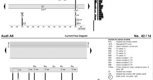

    На седане все просто: антенный усилитель (питание идет с магнитолы по проводу антенны) установлен за обшивкой левой задней стойки и подключен к обогреву заднего стекла. Других вариантов реализации на седане нет.
    Если в авто стоит GPS, телефон и прочее... их антенны работают сами по себе и к радио никак не относятся.

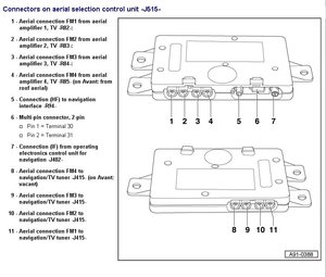

    Вот распиновка смесителя,4-й и 5-й пины только при его установке на аванте, остальное при установке на седане

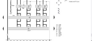

    а вот схема подключения смесителя на седане:
    Z24-антенны на заднем стекле
    J515-смеситель
