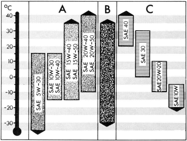

    завод рекомендует масла от 5W до w50, в зависимости от условий эксплуатации
