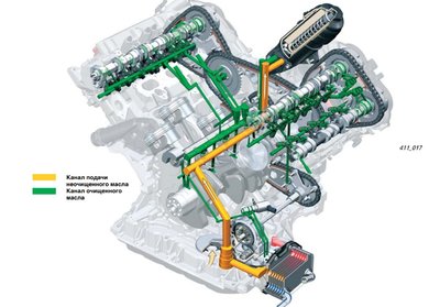

    Вот через этот канал проходит пробка на сквозь с наружи в полость вала через масляный канал

    Внешние каналы к проблеме падения давления не относятся ,распределение идет через коренные -балансир - общий распределитель(форсунки) - каналы по внутренней части ГБЦ .. давление.jpg

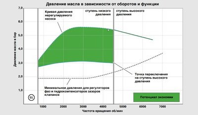

    Смотри на график , рабочее давление не опускается меньше 3бар , проивзодительность шиберного насоса значительно выше шестеренчатого и запаса хватает более чем ,у Вас батенька где то не хилая щель в блоке ...((
    P/s На этом моторе специально уменьшено проходное сечение распылителя форсунки , так что даже при пробое редукционного клапана (он открывается строго 2.5 +/- 0.3 бара ) потери через него давления масла будут несущественны .
