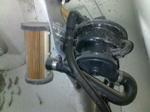

    Вообщем разобрал я задний подкрыльник. Нашел вроде бы этот насос. Абсорбера там небыло. На фото видно. Разобрал подул в шланг. Слышу воздух выходит. Открыл капот а так висит шланг в воздухе. То куда от соеденяется я понел посмотрел на другой машине. Видимо там сломали распределитель и решили не заморачиватся просто заткнули его а шланг просто оставили висеть. Вопрос. Если купить распределитель и воткнуть всё на своё место. Чек должен исчезнуть ????
    Cмотрим фото и видио

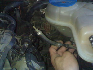

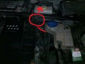

    Фото весящего шланга и фото куда он идет.
      303,3 КБ
      577
      287,3 КБ
      541

    Естетственно надо собрать все по человечески .

    Значик чек горел всётоки из за отключенного шланга ? Не кто не подскажет номер этого шланга- запчясти который обведен ?? И еще кто подскажет где абсорбер?
  6. Карп
    Карп Старожил
    28 сен 2007
    10.122
    Пассат Б3
    Re: P2404 Evaporative Emission System Leak Detection Pump Sense Circuit Range/Perform
    Чек горел из-за него .. Номер зап.части не подскажу ,нет ЭТКИ.Сорри .

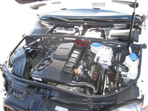

    У моего друга тоже A 4 пригнаны с одного штата Техас одинаковые моторы BWT и коробки афтомат 7 ступки. Я смотрел куда у него соеденяется шланг на фотке где я обвел красным видно соеденение того шланга. Фоткал с машины друга. Просто мне надо дакупить его и всё. А вот по поводу абсорбера я незнаю как и что делать. Я разберал пол под багажником но там его нет вродебы, там не кто не чего не колхозил. Нужен ли он ?? Докупить и установить самому ?? Или он вообще может под переднем крылом установлен ?? Нездаровая ситуация. Что посоветуете ?

    Нет мне не это нужно. Выкладываю фото. То что выделено красным кружком. Там есть соединение ( переходник )к вакуму. Один большой шланг и с боку есть маленький который идет диагностическому насосу. Маленький шланг у меня весит от диагностического насоса. Мне надо его соеденить с вакумом а место кто то заколхозил. Мне нужен номер переходника идущий к вакуму.
