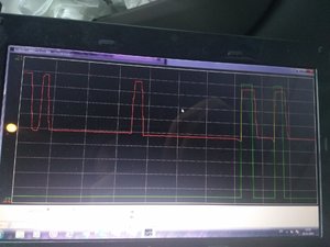

    ПОМОГИТЕ СДЕЛАТЬ ВЫВОД: Имеетсячасто вылазящая ошибка p2015 на audi a4 b8 1.8 tfsi 2008г 170к. Мастера на мультисервисе сняли и почистили коллектор визуально проблем не увидели, но проблема не ушла. Купил провод и пытаюсь сделать адаптацию "load shift flaps test" с китайским vcds 16.8. Всё время пишет "End of system test: system not OK". 90 градусов движок. заведенный. тормоз+газ. всё уже попробовал. В аттаче картика с запрашиваемым и полученным значением - Load shift flaps : actual +specified value .
    Слева дергал шток руками , справа дважды давил на газ до 4к. Видно что заслоки не опускаются ниже ~25%. В чём может пыть проблема?

    В потенциометре.
    А что за картинка с осцила?

    А аргументы есть?
    Это если кнопу Graph в VCDS 16.8 нажать, то такое увидишь
