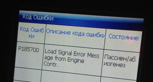

    Добрый вечер.
    Необходима помощь.
    С машиной твориться какая то странная ерунда.
    Ситуация такого характера. В пробках , при нажатии педали газа, машина, думает около 0,5 сек , после чего только начинает набирать скорость, при торможении при оборотах 1000 1500 начинают плавать обороты. +- 100.
    Съездил на *** сервис, посмотрели, сказали проблем нет, надо только снимать, и смотреть визуально. Якобы проблема может быть во втулках гидроблоке и ещё в чем то.
    Но есть ошибка P185700. якобы не хватает давления. И зарядили сразу с хода около 100К за ремонт .
    Подскажите пожалуйста , по признакам что может быть, и что это за ошибка . Гугл не помог.

    Думаю дело вовсе не в коробке и ошибка похоже неверно записана - p1857 должно быть скорее всего. Ты сам лично эту ошибку видел или распечатка какая есть?
  5. DeutscheMan
    DeutscheMan Новичок
    16 июл 2012
    56
    A4/B8 1.8T 10г.
    Да, мы ее сами считали сначала. Но так как мы не профи, решил поехать к людям которые занимаются коробами, они считали, то же самое.

    Не знаю каким сканером ты ее читал, но ее номер правильно читается p1857. Можешь проверить через гугл или еще как.. Часто такая ошибка вылезает при неправильной работе расходомера. Тебе нужно повторно считать ошибки ВАГ-КОМом. Думаю, что там и еще найдутся.

    Но всё равно тебе бы не мешало хоть немного самому понимать, что может ожидаться по этой ошибке. Пошукай поиском, почитай. Может оказаться, что просто патрубок воздушный где-то слетел, может дырка на впуске, а может замена ДМРВ или еще чего-нибудь. Это всегда немного оберегает от потенциально возможного развода.

    Нет Саня, всё правильно там говорят. Есть в коробке 5 сальниковых уплотнений, если герметичность нарушена, то давление теряется и происходит задержка при трогании. А ошибка вообще не при делах, она програмная обычно. А пока ТС будет выискивать новые сервисы, коробка у него и кончится.
