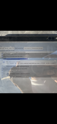

    Приветствую!
    Думал с вами связаться кстати как раз)))
    Audi Q5, 2021 г., 2 литра дизель, DTPA, пробег 63к.
    Москва.
    Авто только из Европы, ошибка вылезла после ТО где поменял все масла и фильтры. Вылезла разово, симптомов каких-то не было.
    Сбросили, больше не появляется.
